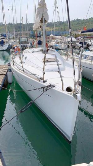

@cicaphino Per l'effetto sul colore farei qualche prova. Io non ho strisce colorate però durante l'uso dell'acido ossalico qualche goccia mi è finita sugli stivali di gomma blu e le gocce hanno decolorato quel punto facendolo diventare bianco.
#82
no il ponte non è in teak e in gealcoat, solamente il pozzetto è in teak. farò delle prove e casomai copro le strisce sulle fiancate
#83
IIo ho le fiancate riverniciate in poliuretanica bicomponente colore avorio, le lavo a fine stagione con l ossalico da 4 anni e non noto ne scolorimento ne opacizzazione, e anche le strisce blu scure a vernice stanno bene. Uso il sale comprato all'agraria, lo usano in apicultura diluito 1/10, con sapone da piatti per fare la sospensione, 5 euro al kg pagato male...
#84
io ho acquistato l ossalico in polvere,quanto bisognerebbe diluirlo con acqua per usarlo come detersivo?
siamo tutti Generali
#85
due pugni di polvere per 5-6 litri d'acqua, lo passi con uno belin sulla coperta lo lasci una mezzoretta e poi sciacqui bene !! Se devi togliere ingiallimenti o macchie di ruggine localizzata puoi inumidire la parte e metterci sopra direttamente la polvere e sfregare un po.
#86
le dosi per un ponte NON in teck sono le stesse ?
#87
La mia dose è un bicchiere di plastica in 1 1/2 d'acqua.
#88
Lavata la barca con acqua semplice e spazzettone morbido e lasciata asciugare ! Preparata una soluzione acquosa con ossalico, circa 3 lt di acqua e acido disciolto sino a completa saturazione (circa tre cucchiai da cucina ) . Tirata la soluzione sulla coperta e legni sempre col suddetto spazzettone e lasciata agire per 15 minuti, abbondante risciacquo et voilà 87 Magia dell' acido ossalico, roba occhiali da sole Thumbsupsmileyanim
Seneca
#89
L a mia ricetta. Per una pulizia normale, soluzione al 5% lasciata agire per 15-20 minuti. Lavaggio extra, o teak molto sporco (trattato prima con ipoclorito anti muffe), soluzione al 10% per 20-30 minuti
#90
Per i triestini, la drogheria Toso in piazza S.Giovanni vende l'acido ossalico a 8€/Kg.
#91
L'ultimo carico di ossalico l'ho preso a inizio mese su Amazon. Confezione da 3 kg euro 24 (per una decina di anni sono apposto così Smiley4 )
#92
io ho la coperta che è pulita bella bianca dopo lavaggio ma opaca .. come faccio a renderla . e lucidatrce??
#93
la coperta lucida ? Vuoi ammazzarti in navigazione ?
#94
seguendo il consiglio riportato nel nostro forum ho fatto così: - pulizia con idropulitrice a bassa ppotenza (70 atm) a debita distanza e con getto largo: portati via chili di terra, sporco vario etc; - candeggina pura versata su ponte bagnato e lasciata operare per mezzora dopo di che abbondante lavaggio con canna non a pressione; - acido ossalico diluito 10% su ponte bagnato e lasciata operare per mezzora dopo di che abbondante lavaggio con canna non a pressione. risultato perfetto, teak non consumato eccessivamente come da va e vieni meccanico del belin (quandanche morbido), comenti a loro posto, integri e non staccati da legno, colore teak mielato chiaro bellissimo che sta permanendo senza nessun olio post trattamento (di varie marche) o altro, il cui uso negli anni scorsi aveva sciolto i comenti - perchè, per esperienza diretta ed empiricamente provata in un campione di 10cm di lato, i comenti si sciolgono al caldo non per il "blu" (saponi e/o soda) o per il "giallo" (acido ossalico) ma per l'olio
#95
Per forza, l'olio è un derivato petrolifero; i comenti pure e dunque fa da diluente
#96
+1 Similia similibus solvuntur!
#97
vorrei cortesemente sapere se l'acido Ossalico va bene anche per pulire le fiancate ingiallite.
#98
Si
#99
vorrei provare l'acido ossalico (seguendo le indicazioni precedenti) per sbiancare alcune zone della coperta. Il punto è che questo inverno ho sostituito i finestroni in plexi ai lati della tuga ed ho paura che l'acido, che giocoforza scorrerà sui finestroni durante il risciacquo, possa rovinarli (ho letto che durante il risciacquo si sbianca anche l'opera morta all'uscita degli ombrinali). I vostri pareri?
