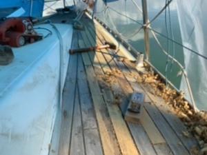

Ho un problema simile, solo che essendo nel pozzetto, ad angolo, non ho la possibilità di pulire sotto le tavole.
La sp101 potrebbe fare il miracolo di aderire?

Foto

Se sono alcuni punti sparsi
Sika 298fc
forare con punta da 5 mm tra un comento e l'altro a distanza di qualche cm.
Proteggere con il nastro dove si è forato, o mettere il nastro e poi forare
iniettare sika
levare nastro
se son intere doghe invece va fatto levando le doghe

Grazie Argo, non avevo pensato a nascondere i fori sotto il comento.
Prima intervengo sulla causa, ovvero sullo scarico che si vede in foto. Non comprendo in base a quale logica dovrebbe uscire tutta l'acqua se ha un bordo di centimetri che sporge Smiley33
Approfitto per chiedere se è possibile usare lo stesso prodotto per incollare i tappi di teak sulle viti a vista.
