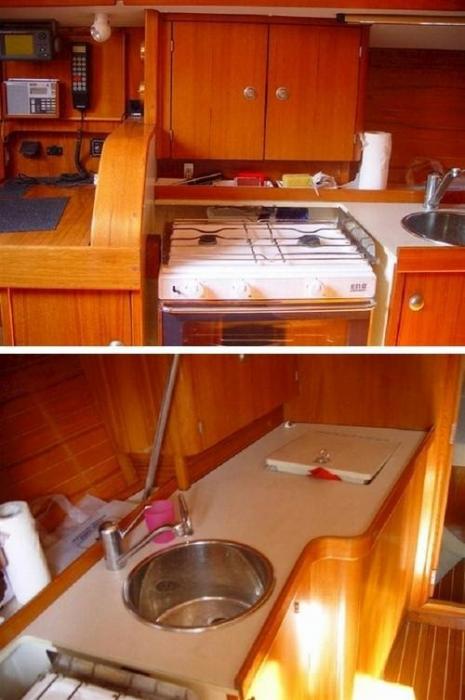

Buongiorno a tutti , ho un Sun Odyssey 33.10 del 1995 . Qualcuno sa di quale legno sono gli interni ? Dovrei fare delle modifiche , e non so cosa comperare .

A me pare tek

Sembra mogano compensato di I° categoria perchè tranciato, non derullato.

(26-09-2021 19:13)bullo Ha scritto:  Sembra mogano compensato di I° categoria perchè tranciato, non derullato.-
Lavorato 42 anni in azienda settore legno. Bullo dice bene. Almeno dalle foto,dopo occorre vedere dal vivo.Comunque un bell'interno.

RE: Legno interni
Le foto non sono il massimo, e con quel colore a me pare tek. (figlio di falegname)

RE: Legno interni
(27-09-2021 15:31)rosama Ha scritto:  Le foto non sono il massimo, e con quel colore a me pare tek. (figlio di falegname)
Guardando bene l'immagine HAI RAGIONE.Thumbsupsmileyanim9898

RE: Legno interni
Sulla foto a sn sul tavolo da carteggio c'è un'altro tipo di legno che potrebbe essere Iroko.
Dubito usino il Teak con i soldi che costa!

RE: Legno interni
(27-09-2021 22:58)bullo Ha scritto:  Sulla foto a sn sul tavolo da carteggio c'è un'altro tipo di legno che potrebbe essere Iroko.
Rob la barca non è nuova e pur non conoscendo i prezzi del tempo, ricordo che all'epoca cercavo il parquet per casa ed il teak era tra i più economici

RE: Legno interni
Dalle foto non si capisce. Troppo sgranate. A occhio punto a ciliegio tinto.
Teak lo escludo e mogano pure. Molto più rosso. Ma come già detto. Da quelle foto è impossibile capirlo.
Il teak dei parquet non è la stessa pianta che si usa per la nautica. La specie "tectona" ha tre varietà. Una di queste, quella a crescita poi veloce e priva di olio viene coltivata in Costa d'Avorio. Quello è parquet. E son quasi sempre listelli corti o rivestimenti sottili perché è molto secco e nervoso.

(26-09-2021 18:16)CUCUDRIL Ha scritto:  Buongiorno a tutti , ho un Sun Odyssey 33.10 del 1995 . Qualcuno sa di quale legno sono gli interni ? Dovrei fare delle modifiche , e non so cosa comperare .
Grazie mille
La casa costruttrice della barca dice che gli interni sono in teak.Nel loro sito descrive
cosi.

Smonta uno sportello e vai a compare il legno con il campione in mano.
Poi ci dici che legno è 19

Legno interni
Lo scorso inverno sul mio SO40.3 del 2004 ho portato a legno le antine della dinette, il tavolo da carteggio ed alcune parti della paratia della cabina di prua. È teck

RE: Legno interni
ho un Sun Charme 39 del 1990.
Gli interni sono di teak! ... se poi lo dice anche il sito del cantiere ...
cioè, è il solito compensato okumè rivestito in teak
io ho rifatto la scala ed è venuta benissimo
il problema è trovare il tranciato di teak
ne ho un po', se te ne serve poco e paghi la spedizione te lo regalo, se te ne serve abbastanza e non lo trovi sentiamoci in MP

RE: Legno interni
ho un SO 37.1 e stesso legno interno.
Si tratta di ciliegio diventato piu' rossiccio per effetto dell'aria e della luce come normale che sia.
Occhio che se devi fare delle aggiunte con il nuovo ti conviene tingerlo un pochino mischiando magari finche'non ottieni il piu' vicino.
Certo è che uguale non verra' mai

RE: Legno interni
(15-10-2021 18:17)ventodiprua Ha scritto:  ho un SO 37.1 e stesso legno interno.
Uguale viene*. Solo che poi. Essendo tintato. Alla luce vira più sul rosso.
* Bastano 30 anni di falegnameria.

RE: Legno interni
(15-10-2021 18:46)Argo74 Ha scritto:  Uguale viene*. Solo che poi. Essendo tintato. Alla luce vira più sul rosso.
i..simile si ma uguale uguale mai.
* 35 anni titolare di ditta di arredamenti su misura con verniciatura interna
