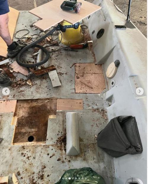

Sono andato a cercare, perchè ho visto foto del refitting del Farr 30 che sta facendo la MSR e non capivo perchè stavano sostituendo delle tavole in pozzetto. Foto di seguito:[hide]     [/hide]

Semplice e a basso costo ma tecnicamente sbagliata. Marciscono se c'è infiltrazione e come si vede dalla foto se non opportunamente arrotondate e avviate creano spigoli e punti di innesco di cricche.
