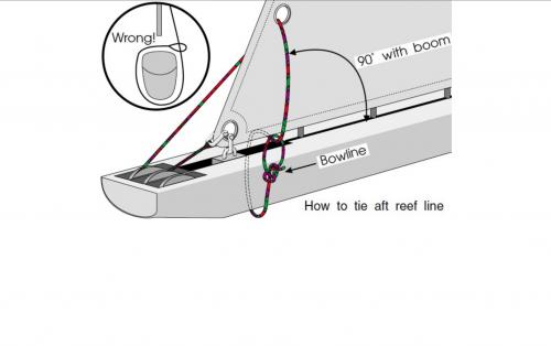

#41
La borosa che tira verso il basso e verso poppa l'angolo di scotta deve essere fissata nel punto giusto, se si, la base si tende perfettamente, in genere ci sono sotto al boma dei golfari scorrevoli, per le borose vanno fissati nel punto giusto, la borosa passa dentro questi attorno al boma, facendo una gassa sulla borosa stessa
#42
Il sistema migliore, se non ci sono rinvii e golfari fissi dedicati, è di fare con la borosa una gassa non troppo stretta sul boma.
Quando l'anello sulla vela arriva sul nodo, tutta la tensione in più sulla borosa tende la randa lungo il boma perchè la gassa è libera di scorrere.
#43
Perciò una gassa attorno al boma, e non passare sotto il boma e fare la gassa sulla borosa stessa?
#44
Ho avuto boma senza golfari e per far rimanere la gassa della borosa dove volevo ho messo uno spago,legato, dalla varea all'attacco del vang, se c'è la cappa, il bag, dovrebbero esserci degli spazi tagliati e rionforzati per far passare le borose nel punto giusto
#45
Se si fa la gassa scorsoia sulla borosa ci sono 2 problemi:
- quando si ammaina la randa e la borosa si lasca, il cappio si allarga e può succedere che tra scuotimenti e vento la borosa se ne vada dalla varea e non si riesce più a prendere la mano.
- quando si cazza la borosa se il cappio si stringe quando non è nella posizione corretta, ( verso la trozza la randa rimane grassa, verso la varea si fanno danni e si stira il tessuto della randa) non è più possibile spostarlo senza lascare di nuovo tutto. Perciò bullo ha la necessità di fissarlo con una cimetta.
Inoltre se c'è il lazy bag il cappio stringendosi rischia di danneggiare la parte di lazy bag aderente al boma. Per far passare la borosa nella parte interessata del lazy bag o si fanno dei tagli, o si mettono dei garrocci al posto della ralinga e si lascia la parte inferiore aperta, oppure io metto dei velcri che uniscono il tessuto del lazy bag alla ralinga, in modo che, anche se la borosa si sposta,si apra il velcro senza strappare il tessuto; una volta individuata la posizione della borosa poi si chiude il velcro che così tiene in posizione la gassa sul boma.
#46
Io uso questo metodo,corretto?
Stefano
#47
Io quel with boom, angolo, lo faccio di 80°
#48
La borosa della seconda mano l ho fatta diretta, senza sdoppiamento, l anello a scorrimento e' cinturato attorno al boma e bloccato al posto giusto, (il nodo l ho rimpicciolito e ho aggiunto una protezione di cuoio perche' la cima non sfreghi la tela attorno all occhiello)
